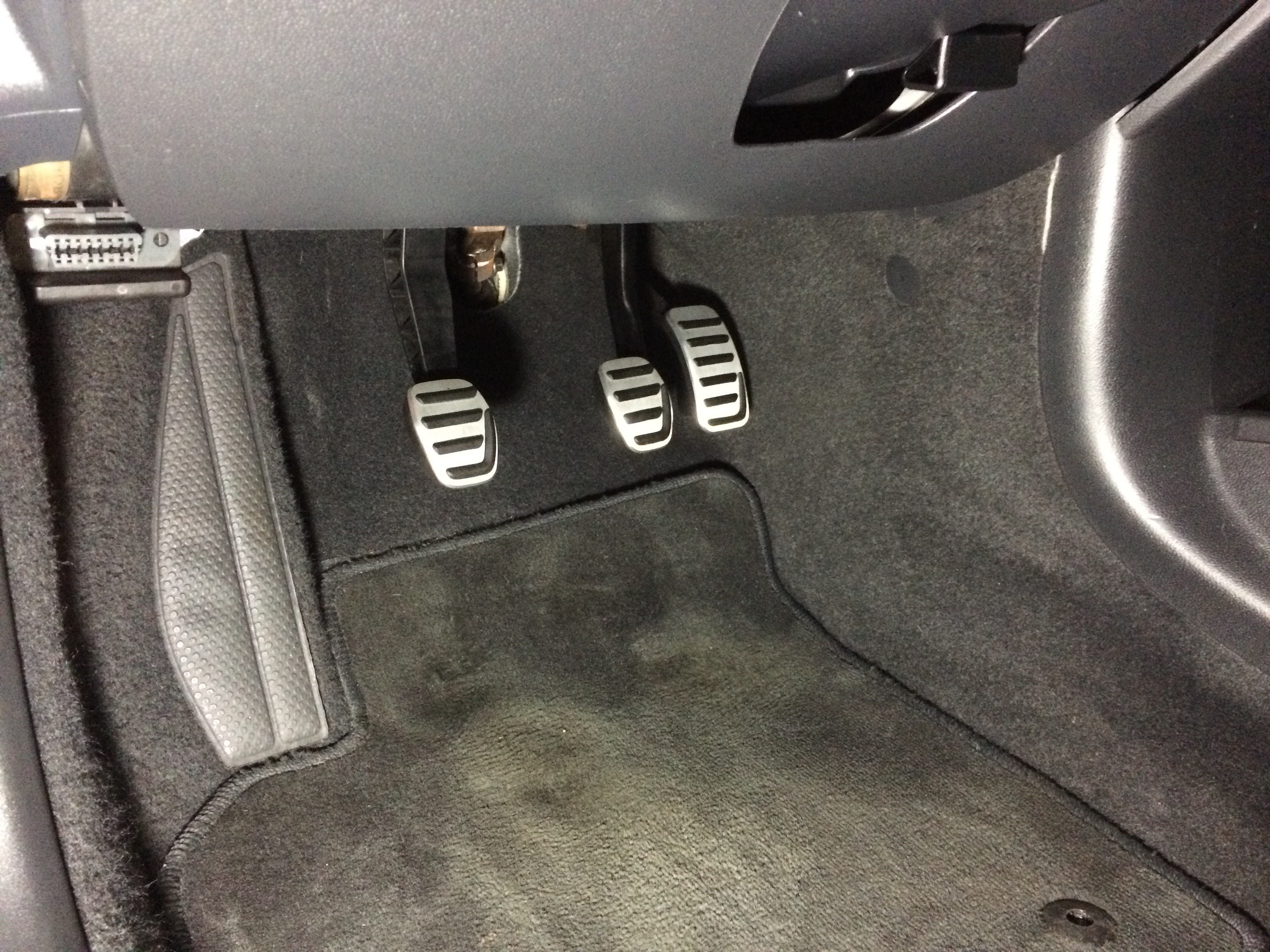

Heute hat sich mein Kupplungspedal selbst verschoben und steht jetzt zu hoch. Ich kann den überschüssigen Weg spüren, was anscheinend auf einen Übermittlungsfeder-Kolben zurückzuführen ist. Ich habe einen neuen Kolben 31200239 bestellt und fand bei der Suche einen Link hier zu einem SB, der erklärt, wie man ihn ersetzt. Das Problem ist, dass sie ein Spezialwerkzeug auflisten, um die Baugruppe beim Ausbau des alten und beim Einbau des neuen Werkzeugs zusammengedrückt zu halten. Die Frage ist, hat jemand die Abmessungen des Werkzeugs oder eine Alternative herausgefunden?
Schwer zu fotografieren, aber es steht jetzt viel höher als die Bremse und das Gaspedal
Altes Bild - Pedale waren eben
Heute hat sich mein Kupplungspedal selbst verschoben und sitzt jetzt zu hoch. Ich kann den überschüssigen Weg spüren, was anscheinend auf den Übermittlungsfederstößel zurückzuführen ist. Ich habe einen neuen Stößel 31200239 bestellt und habe mich umgesehen und hier einen Link zu einem SB, der erklärt, wie man ihn ersetzt. Das Problem ist, dass sie ein Spezialwerkzeug auflisten, um die Baugruppe beim Ausbau des alten und beim Einbau des neuen Werkzeugs zusammengedrückt zu halten. Die Frage ist, hat jemand die Abmessungen des Werkzeugs oder eine Alternative herausgefunden?
Schwer zu fotografieren, aber es sitzt jetzt viel höher als die Bremse und das Gaspedal
altes Bild - Pedale waren eben
