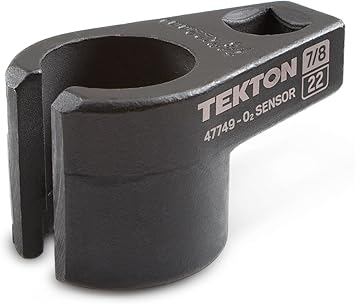

Ik zou graag een O2-spacer willen proberen om te zien of het lampje weggaat (auto rijdt prima, veel vermogen), maar de achterste O2 is onmogelijk te bereiken op deze auto. Hij wijst omhoog naar de vloer en bevindt zich bovenop de kat. Ik moest de klus uitbesteden aan een lokale garage om de oude achterste O2 te vervangen.
Bedankt - Ik heb de link die je hebt verstrekt nogmaals gecontroleerd en de originele kat is inderdaad stopgezet voor haar auto. :-(
Ik zou graag een O2-spacer willen proberen om te zien of het lampje weggaat (de auto rijdt prima, veel vermogen), maar de achterste O2 is onmogelijk te bereiken op deze auto. Hij wijst omhoog naar de vloer en bevindt zich bovenop de kat. Ik moest de klus uitbesteden aan een lokale garage om de oude achterste O2 te vervangen.
niet onmogelijk, ze hebben de sensor naar één kant bevoordeeld, zodat je er een korte sensorsok op kunt zetten en een 3/8 breaker bar, de sensorbevestiging tot kersenrood verhitten en hij komt er veel gemakkelijker uit.
