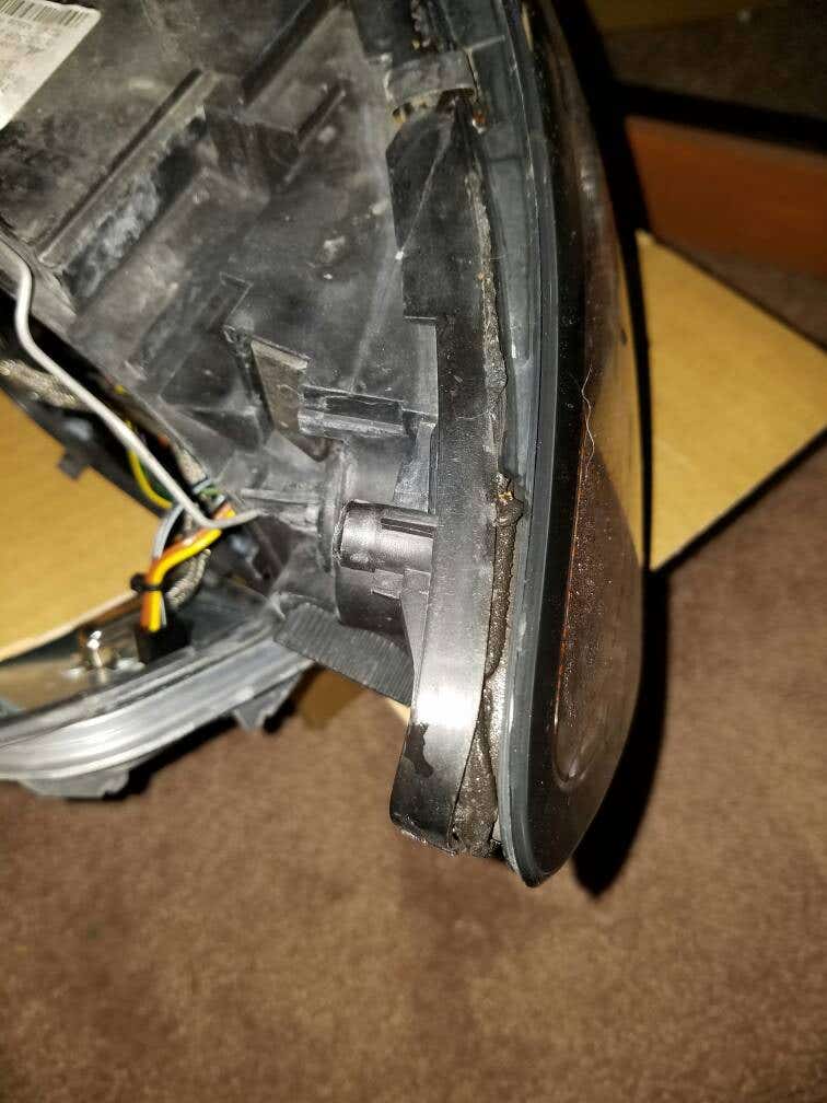

Notei condensação no farol do lado do passageiro há algum tempo (2010 s40 Rdesign com faróis adaptativos). Não é uma questão de vida ou morte, mas me deixa louco ver isso.

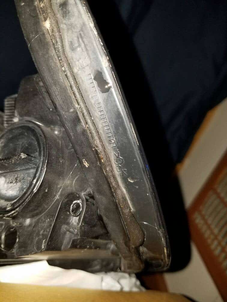

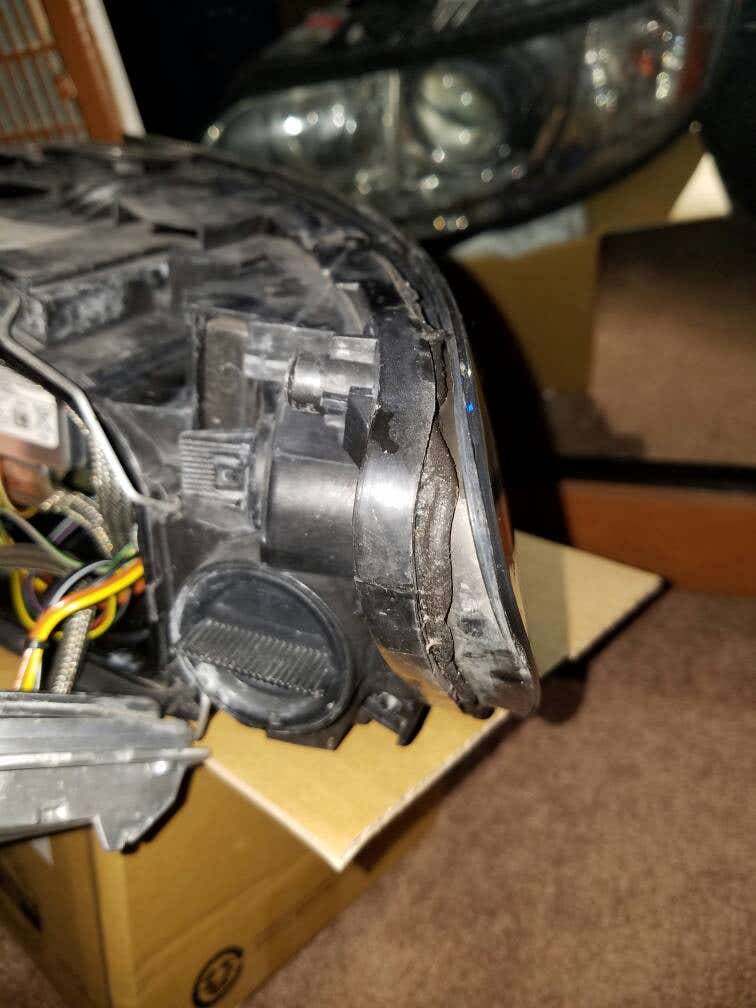

Isso foi há quase um ano e a condensação piorou muito. A primeira coisa que notei foi que a barra de luz parou de funcionar há cerca de uma semana e ontem a luz de falha do farol baixo acendeu. Puxei o farol e realmente havia água dentro dele... o suficiente para encher dois copos de shot. Anexei fotos das vedações ao redor da borda. Elas parecem muito picadas para serem da fábrica.
Alguém mais teve esse problema? Condensação é uma coisa... mas água acumulada? Estou presumindo que isso levou à falha prematura da lâmpada. Outra coisa que estou me perguntando é por que a Volvo cobra 160 por uma lâmpada? Essa é uma margem insana para uma lâmpada de farol e não vou mais dar dinheiro a eles de qualquer maneira. Só estou me perguntando se há alguma razão específica para eles cobrarem tanto.

Não tenho certeza de como ajudar com a água, pois é obviamente um vazamento devido a um problema com a vedação ou algo assim, mas para a condensação você pode fazer um pequeno truque e prender um pequeno saco de dessecante na tampa traseira do farol (para que ele fique dentro) para coletar a umidade de dentro. Como os pequenos sacos que mantêm os amendoins ou componentes de computador secos (que sempre têm avisos de NÃO COMER ;). Pode ajudar um pouco, mas obviamente você precisa encontrar a cura para o vazamento em si.
ps - minhas vedações não parecem muito melhores, acho que são apenas extravasamentos de fábrica, mas talvez alguém já tenha tentado dividir a lâmpada para limpá-la?
Era isso que eu estava pensando que a concessionária fez... apesar de eles terem me dito que só iriam dar uma olhada e ver se algo parecia inadequado. Eu não vejo por que eles fariam isso em vez de apenas colocar a reclamação de garantia na Volvo. Quero dizer, como eu disse... condensação é uma coisa, mas acúmulo de água é algo que eu nunca tive. Tem que estar em cima em algum lugar, obviamente, senão a água não entraria... a menos que com o tempo a condensação fique tão ruim que se acumule. Deixei aberto em minha casa durante a noite. Isso deve se livrar da umidade por enquanto. Eu também ouvi falar dos sachês de sílica. Eu definitivamente vou experimentar isso depois que o vazamento for resolvido.
