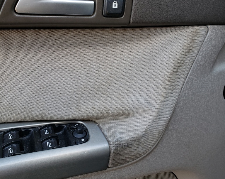

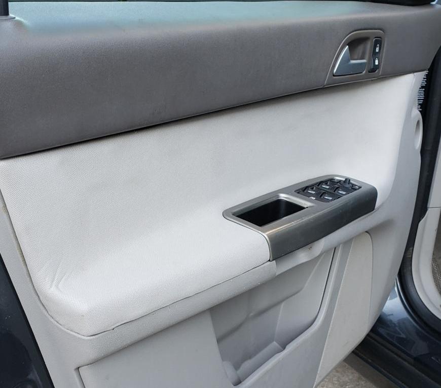

Sé que hay un "Cómo hacerlo" escrito sobre la sustitución del material en los acabados de las puertas. Pero en lugar de quitar el acabado de la puerta para hacerlo, lo hice con el acabado montado en las puertas. Escribí un "Cómo hacerlo" rápido que, espero, le sea útil a alguien. Esto es para mi S40 2010, pero estoy seguro de que funcionaría para otros también.
Antes
Después
He escrito un pdf sobre los pasos que hice. Haga clic aquí para el archivo PDF.
