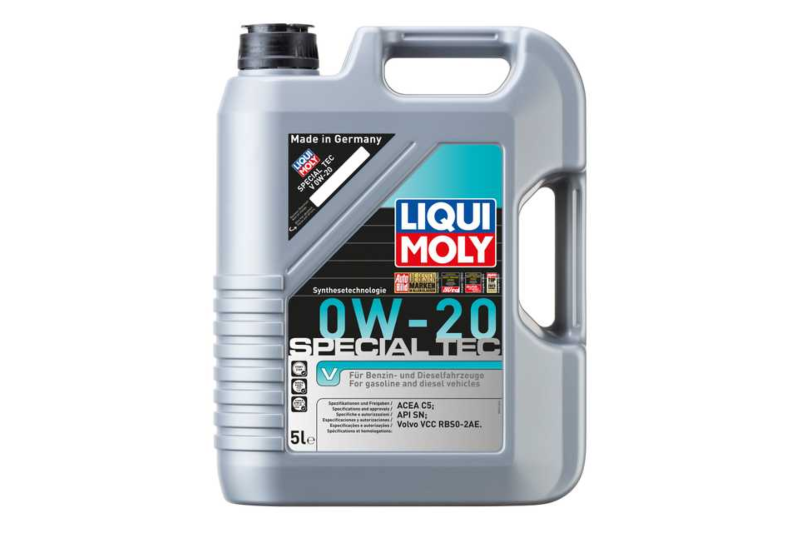

Geweldig! Daaruit heb ik net geleerd dat LiquiMoly's Special Tec V ook die Volvo-specificatie heeft:
Topspul, daar ben ik zeker van. Ik gok dat ALLES met die specificatie dat ook is. Gemaakt voor "extreme" omstandigheden. Een paar jaar geleden, toen ik in het noorden woonde, toen het niet ongebruikelijk was dat ik te maken had met temperaturen die daalden tot -50 of weken achter elkaar waarin we niet eens een maximumtemperatuur van 0 graden bereikten, herinner ik me dat ik in de winter overstapte op een 0-gewicht olie. Ik denk dat de mijne 0w30 nodig had. Werkt zeker geweldig. Nooit problemen gehad tijdens koude starts.

Liqui moly maakt geweldige producten, dus dat is mijn huidige keuze voor de 0-20 specificatie.
