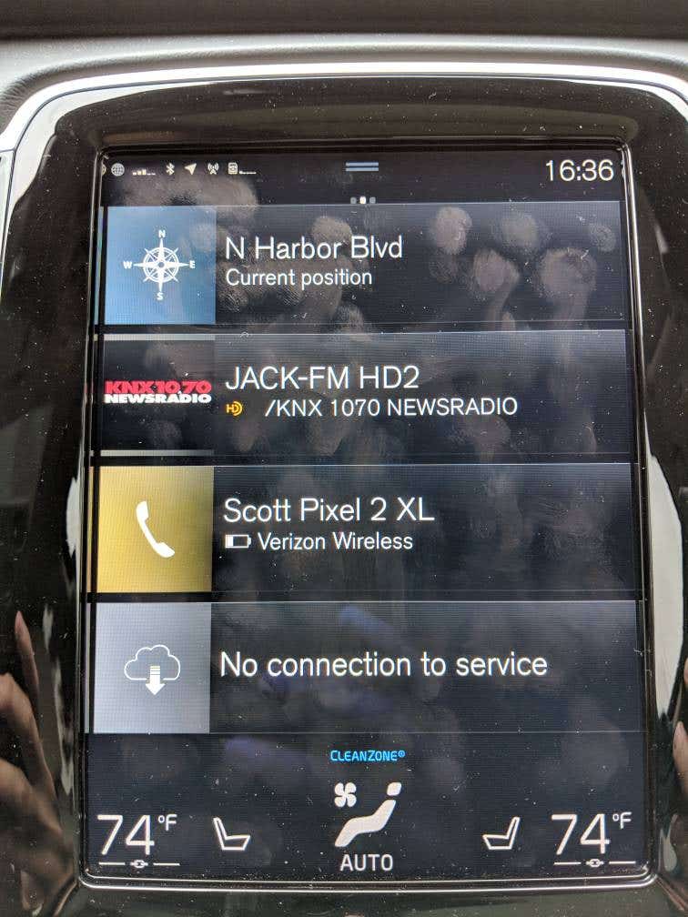

Gibt es eine Möglichkeit, eine Verbindung zu einem Dienst zu erzwingen? Die Symbole zeigen an, dass ich Internetzugang habe und Spotify-Streaming hervorragend funktioniert. Aber den größten Teil des Tages bekomme ich keine Verbindung zum Dienst....

Versuchen Sie zuerst, die Volvo ID App oder die Wetter-App auszuwählen, und wählen Sie dann das Download-Center aus, nachdem sich die erste App verbunden hat.
Gehen Sie zurück und wählen Sie die Verbindung zum Download-Center aus, und es funktioniert.
Funktioniert bei mir immer :)

In meinem Fall, wenn das Sensus startet, ohne das Auto zu starten (d. h. wenn Sie die Tür öffnen und das Auto nicht bald starten), erhalte ich diese Meldung. Das Wechseln der Apps und die Rückkehr zur App behebt das Problem immer.

Ich habe meinen 2016 XC90 seit letztem Jahr, als wir das Auto (gebraucht) zum ersten Mal kauften, waren keine Apps installiert. Fast ein Jahr später beschloss ich, mir das noch einmal anzusehen, da wir immer noch "keine Verbindung zum Dienst" haben. Wir haben keine SIM-Karte, die mit ATT verbunden ist, aber ich verbinde sie erfolgreich mit meinem Heim-WLAN. Das WLAN-Symbol zeigt erfolgreiche Verbindungen an, aber "keine Verbindung zum Dienst" wird immer noch angezeigt und wir haben NULL Apps. Meine Frau hat das Auto gestern zu Volvo gebracht, um die aktuellsten Updates zu erhalten, und dazu kommt, dass die AUTO STOP/START-Funktion nicht funktioniert. Irgendwelche Gedanken?
#11 ·
Ich habe meinen 2016 XC90 seit letztem Jahr, als wir das Auto (gebraucht) zum ersten Mal kauften, hatte es keine Apps installiert. Also habe ich mich fast ein Jahr später entschlossen, mir das noch einmal anzusehen, da wir immer noch "keine Verbindung zum Dienst" haben. Wir haben keine SIM-Karte, die mit ATT verbunden ist, aber ich verbinde sie erfolgreich mit meinem WLAN zu Hause. Das WLAN-Symbol zeigt erfolgreiche Verbindungen an, aber "keine Verbindung zum Dienst" wird immer noch angezeigt, und wir haben NULL Apps. Meine Frau hat das Auto gestern zu Volvo gebracht, um die aktuellsten Updates zu erhalten, und dazu kommt noch, dass die AUTO STOP/START-Funktion nicht funktioniert.
Meiner Erfahrung nach erfordert die Installation von Apps kein aktives AT&T-Abonnement, da Apps heruntergeladen und aktualisiert werden, solange die ursprüngliche SIM-Karte installiert ist und Sie sich in einem Empfangsbereich befinden. Ich bin mir nicht sicher, warum Sie diese Meldung erhalten, wenn Sie mit Ihrem Heim-WLAN verbunden sind, aber manchmal dauert es eine Weile, bis die Verbindung über das Mobilfunknetz hergestellt ist, daher kann es beim WLAN genauso sein. Wenn ich mich richtig erinnere, kann es auch aus irgendeinem Grund lange dauern, bis die App-Liste gefüllt ist.
Was Start/Stopp betrifft, gibt es eine Vielzahl von Gründen, warum es möglicherweise nicht funktioniert, angefangen davon, dass der Sicherheitsgurt des Fahrers nicht eingerastet ist, bis hin zu einer geringen Ladung Ihrer Batterien. Sie sollten Ihr Handbuch überprüfen, um sicherzustellen, dass Sie alle bekannten Ursachen ausgeschlossen haben, bevor Sie annehmen, dass ein Problem vorliegt: https://support.volvocars.com/de-CA...s-manual.aspx?mc=v526&my=2016&sw=15w46&article=6c508cb726195450c0a80151220857bd

Unser gesamtes Download-Center ist leer und ohne Apps oder die Möglichkeit, etwas zu aktualisieren. Das Einzige, woran ich dachte, war ein vollständiges Zurücksetzen des Systems, da ich denke, dass meine Frau beim Kauf des Autos das ursprüngliche Besitzerprofil einfach überschrieben hat, obwohl ich mir nicht sicher bin.
Der Händler hat ein Software-Update durchgeführt, um das Problem mit der automatischen Start-Stopp-Funktion zu beheben, obwohl ich jetzt sehe, dass der Weg zur Behebung dieses Problems möglicherweise zu einem Batteriewechsel führt.

Es ist unregelmäßig. Ich hatte Fälle, in denen ich mich länger als einen Tag nicht mit dem Download-Center verbinden konnte. Es schadet nicht, da ich meine Apps nicht jeden Tag aktualisieren muss. Es gibt jedoch einen Fall, in dem eine App aufgrund eines verfügbaren Updates nicht startet und keine Verbindung hergestellt werden kann. Das ist blöd. Ich lasse WLAN eingeschaltet (verwende meinen Handy-Hotspot) während der Fahrt und normalerweise wird die Verbindung hergestellt, bevor meine Fahrt endet. Bezüglich des WLANs zu Hause möchten Sie möglicherweise nicht so lange warten, z. B. > 5 Minuten im Auto, um die Verbindung zu überwachen und die Batterieleistung zu verbrauchen :).

Kann jemand zu 100 % bestätigen, dass Sie KEINE ATT-Mobilfunkverbindung benötigen, damit dies funktioniert? Ich kann mich mit meinem WLAN zu Hause verbinden, aber das Download-Center, Updates und die App sind alle komplett leer. Der Händler scheint damit völlig überfordert zu sein, seine bisherige Antwort ist weitere Diagnosen mit der technischen Abteilung. Sie erwähnten auch, dass die meisten Besitzer nicht einmal wissen, dass es die Apps und das Download-Center gibt. Die Auto-Start/Stopp-Funktion funktioniert wieder nicht, also geht das Auto zum dritten Mal in 7 Tagen zurück zu Volvo.

Ich kann Ihnen zu 100 % sagen, dass Sie, solange Sie eine gültige Internetverbindung haben, einen kompletten Globus oben links sehen sollten. Das bestätigt Ihre Verbindung.
Das Erscheinen von Apps könnte etwas anderes sein. Aber zu Ihrer Frage... jede gültige Internetverbindung ist das, was Sie brauchen.

Letzte Woche habe ich diese Nachricht zweimal erhalten. Jedes Mal ging ich in die Einstellungen und stellte fest, dass das Auto-Modem ausgeschaltet war. Hatte dieses Problem noch nie und bin mir nicht sicher, warum es plötzlich ausgeschaltet wird. Aber das Wiedereinschalten hat das Problem beide Male behoben.

Endlich beim Händler angekommen, und sie hatten keine Ahnung, was zu tun ist. Sie sagten, das Auto habe das neueste Software-Update und würden ein Ticket bei Volvo eröffnen.
Egal mit welchem Netzwerk sich das Auto verbindet, keine der Verbindungen funktioniert. Ich habe das Modem des Autos, das WLAN zu Hause, den Telefon-Hotspot, den Hotspot des Verkäufers und andere ausprobiert. Sie alle verbinden sich tatsächlich, wie durch das weiße WLAN-Symbol und den Globus angezeigt, können aber nicht auf das Internet zugreifen.
Wir haben einen anderen XC40 zu meinem gezogen, und boom, es funktionierte sofort.
Ich habe versucht, Profile zu wechseln, das Werkseinstellungen zurückzusetzen, verschiedene Netzwerke. Und jetzt kommt's: Ich konnte den eingebauten Hotspot des Autos auf meinem Telefon nutzen, aber kein Internet im Auto!!!

Ich las das Handbuch und es wurde erwähnt, dass Sie die Uhr zurücksetzen müssen, wenn die Batterie abgeklemmt wird, da sonst das Internet möglicherweise nicht funktioniert. Ich habe dies ausprobiert und es hat funktioniert und eine Liste der Apps angezeigt, die ich herunterladen konnte, aber sobald ich auf „Installieren“ klickte, wurde schnell „Pausiert“ angezeigt.

Sie können die SOS-Taste im Auto drücken und mit den Servicemitarbeitern sprechen. Sagen Sie einfach, dass es sich nicht um einen Notfall handelt, und erklären Sie das Problem. Sie können möglicherweise einige Protokolle auf Ihrem Konto serverseitig einsehen, wenn tatsächlich ein servicebezogenes Problem vorliegt. Sie können zumindest überprüfen, ob Ihr VOC-Verbindungsstatus aktiv ist.

Gerade vom Händler zurück.
Sie haben das Problem direkt mit Schweden untersucht.
Es endete mit der IHU-Neuladeprogrammierung.
Jetzt funktioniert es ohne Probleme, wie es sollte
