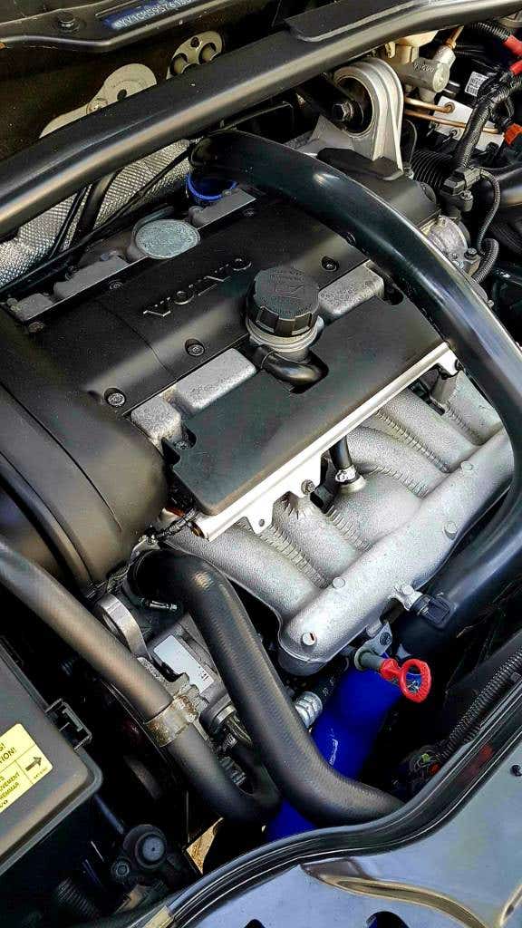

Fast 2 Jahre ist es her, dass ich das Kabel gekauft habe, und heute Zeitlupe, 8 Stunden Funkenwechsel und alle Stecker und Kabel an der Zündung, einschließlich VVT.
Mein Rücken tut mir weh, auuuuuch...
Ich habe eine Hochtemperaturhülse verwendet und beschlossen, nächste Woche auch 2 Löcher oben zu machen, mit 2 schönen, gebogenen Kabelverschraubungen für einen robusten Schlauch. Heiße Luft wird auf jeden Fall entweichen.
Gekauft bei Dave Burton, aber Sie haben es auch in der EU, da sie es in Holland herstellen. Günstig ca. 120 Euro.

:) Googlevit, was denkst du? :) Zuerst plane ich, Schläuche herauszunehmen, aber das wird hässlich. Auch ohne Garage ist das Löten von Militärsteckern ausgeschlossen... gute Thermohülse und fertig. Jetzt fehlen 2 Löcher oben auf der Abdeckung. Nur um ein wenig zu atmen. :)

Einige Drähte waren zu kurz, und ich reparierte sie mit verlängerten Drähten, und am Ende machte ich 2 Löcher und 2 schöne Kabelverschraubungen, damit die heiße Luft atmen und austreten kann.
Ok. Heute mit Digitalmultimeter und Temperatursensor gefüllt und die Temperatur gemessen, als beide Löcher an den Stopfbuchsen geschlossen waren... Dann habe ich geöffnet und der Unterschied war groß - 2 Löcher für heiße Luft halfen sehr, die Zündspulenkabel zu kühlen und die Luft im Inneren zu erfrischen, wenn der Motor arbeitet.
