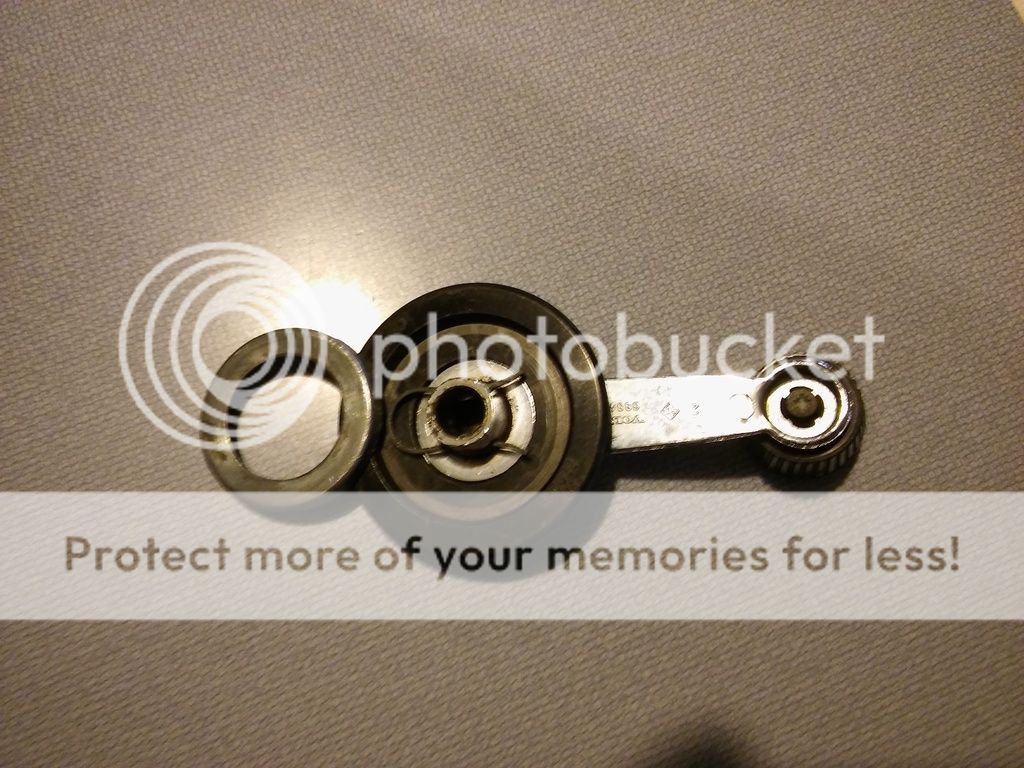

Ich dachte, ich sollte diese kleine Übung posten, falls andere von diesem Stück schwedischer Genialität verblüfft sind. Soweit ich feststellen konnte, ist dies auf die ES-Fensterkurbel-Baugruppe und möglicherweise spätere Coupé-Modelle beschränkt.
Ich musste meine Türverkleidung zur Karosseriereparatur entfernen (siehe Resto-Mod-Beitrag). Ich wusste, dass es einen "Omega"-Clip gab, der den Kurbelgriff festhielt, aber ich konnte ihn nicht sehen. Ich stieß zufällig auf Kommentare in einem anderen Forum über ein Spezialwerkzeug, das benötigt wurde, um den Clip von hinter einer Metall-"Tasse" herauszufischen.
Auf dem Bild sehen Sie den Kunststoffzierring und die Metalltasse. Der Clip befand sich zwischen diesen beiden. Um die Welle befindet sich ein Schaumstoffring, der auf diese Tasse drückt und sie in den Kunststoffzierring drückt und den Clip im Wesentlichen dahinter verriegelt.
Ich habe zwei Werkzeuge zum Entfernen erstellt, sobald ich das System verstanden hatte. Das flache Stück 18ga-Metall hat einen versetzten Haken, um hinter der Lippe der Tasse zu hebeln und es zurück in den Schaumstoffring zu ziehen. Der dünne 26ga-Metallstreifen mit einem Haken wurde verwendet, um den Clip gleichzeitig zu erfassen und ihn herauszuziehen.
Jetzt weiß ich, warum der Kunststoffzierring auf der anderen Seite fehlt. Jemand hat auf den Clip zugegriffen, indem er das Zierteil zerbrochen hat. Hat jemand einen Ersatz-Kunststoffzierring?
John

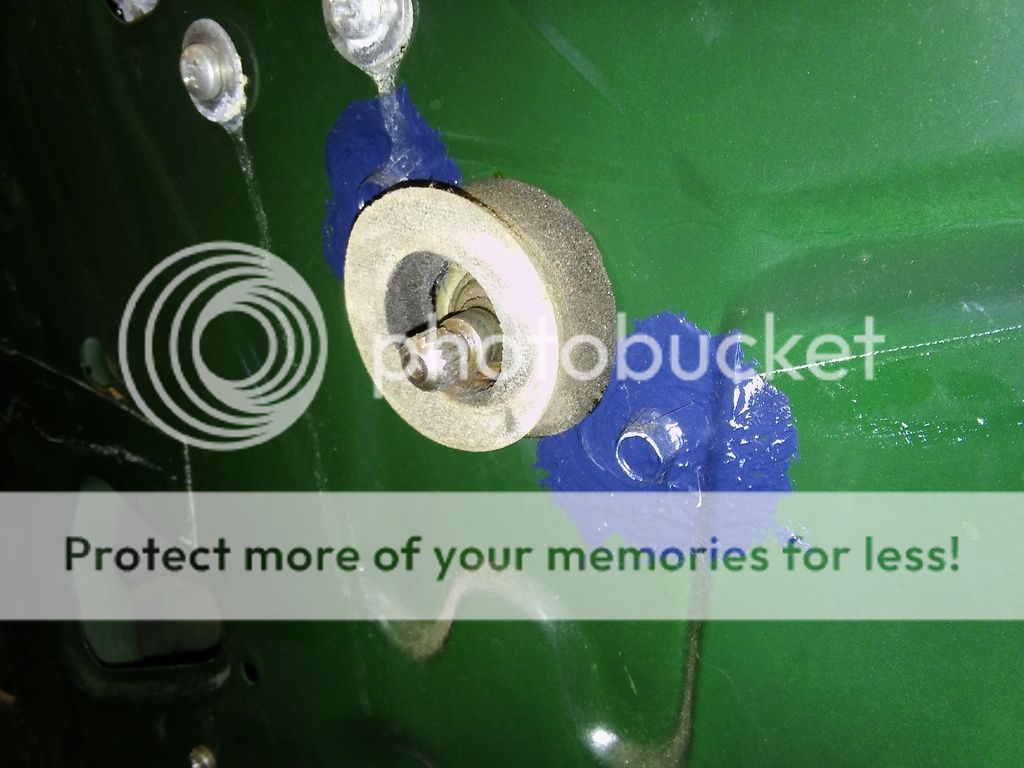

Wenn die obige Beschreibung und Werkzeugauswahl verwirrend ist, hier sind die Teile von der Rückseite betrachtet. Denken Sie daran, dass sich eine Türverkleidung zwischen dem Kunststoffzierring und der Metalltasse befindet! Das ist der Grund für den Versatz im breiten Blechwerkzeug. Außerdem gibt es einen Schaumstoffring, der an der inneren Stahlfläche der Tür befestigt ist und die Metalltasse herausdrückt. Ich hoffe, das hilft.

Ein Typ, für den ich früher gearbeitet habe, nannte diese "Jesus Clips", weil sein Name oft erwähnt wurde, wenn man daran arbeitete. :rolleyes:
Um die Griffe zu entfernen, soll man die Türverkleidung und den Zierring nach innen drücken, um die Klammer freizulegen (dahinter sollte sich eine konische Feder befinden), und dann ein Werkzeug verwenden, das dem von Ihnen hergestellten sehr ähnlich ist, um die Klammer aus dem Schlitz zu ziehen. Der Griff löst sich, sobald man das tut.
Um sie wieder anzubringen, stecken Sie einfach die Klammer in den Schlitz, setzen Sie den Griff in dem gewünschten Winkel auf den Stift und geben Sie ihm einen Stoß mit der lockeren Faust.
Wie bei den meisten Karosseriearbeiten ist es wirklich nicht allzu schwer, mit diesen umzugehen, wenn man den Dreh raus hat.
#4 ·
So haben es die anderen Foren erwähnt, und es muss bei den meisten 1800er Modellen üblich sein. Bis jemand erwähnte, dass man hinter die Verkleidung greifen muss, um Schaumstoffstücke herauszuziehen, um genug Platz zu haben, um den Clip zu erreichen. Dann, als sie es taten, erkannten sie, dass der Clip ZWISCHEN dem Kunststoffring und der Stahlschale gefangen war. Man kann sehen, dass der Kunststoffzierring nicht am Clip vorbeigedrückt werden kann, daher muss die Metallschale zurück in Richtung der Schaumstoff-"Feder" von der Rückseite der Verkleidung gedrückt werden. Hier kam das flache Werkzeug zum Einsatz. Es greift den Rand der Schale und ermöglicht genügend Hebelwirkung, um den Clip freizulegen.
#14 ·
So machen es die anderen Foren, und es muss bei den meisten 1800er Modellen üblich sein. Bis jemand erwähnte, dass man hinter die Verkleidung greifen muss, um Schaumstoffstücke herauszuziehen, um genug Platz zu haben, um den Clip zu erreichen. Dann, als sie es taten, erkannten sie, dass der Clip ZWISCHEN dem Kunststoffring und der Stahlschale gefangen war. Man kann sehen, dass der Kunststoffzierring nicht am Clip vorbeidrücken kann, daher die Notwendigkeit, die Metallschale zurück in Richtung der Schaumstoff-"Feder" weg von der Rückseite der Verkleidung zu drücken. Da kam dieses flache Werkzeug zum Einsatz. Es greift den Rand der Schale und ermöglicht genügend Hebelwirkung, um den Clip freizulegen.
Fantastisch - Das funktioniert perfekt. Danke!!!
