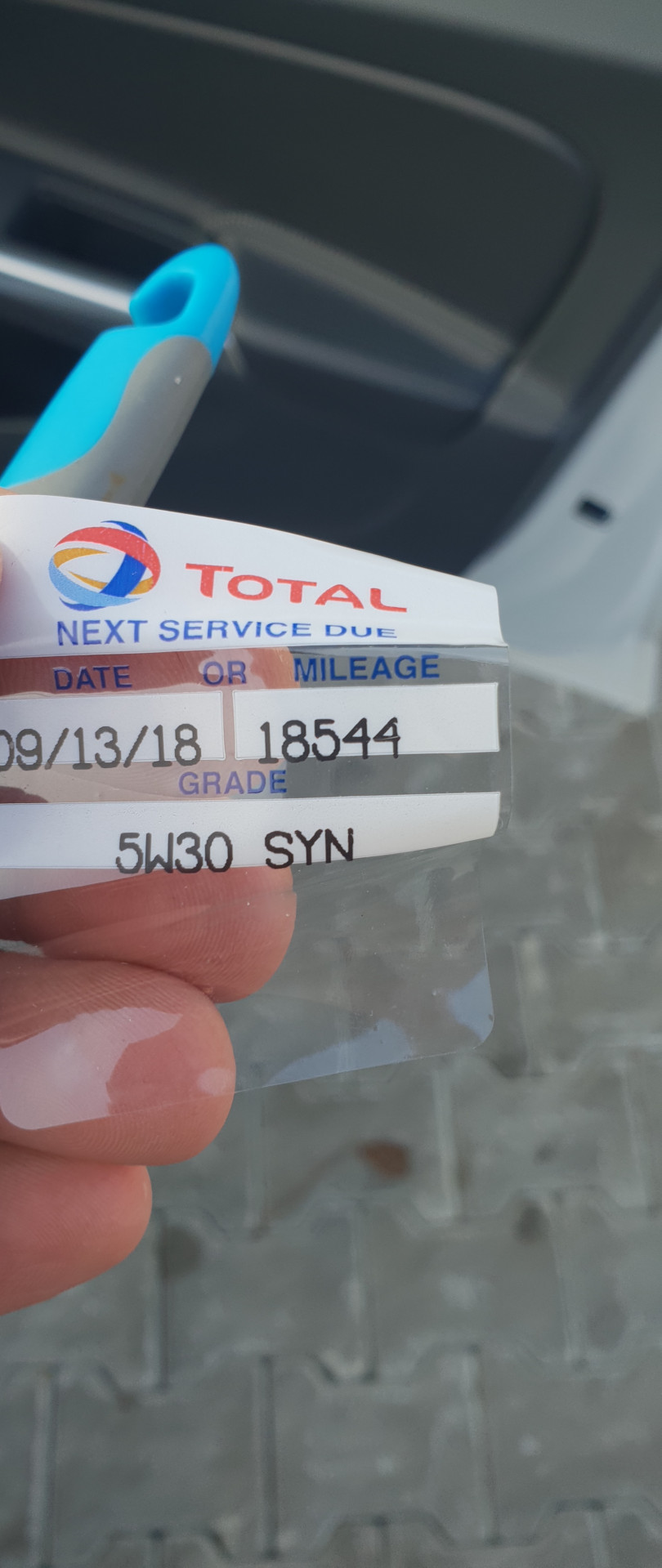

#55 · (Edited)
Sim
Meu Volvo s60 que compro no mercado americano
e dirijo/uso este carro na Europa-Polônia
Tenho no meu carro o adesivo mostrado abaixo
Total 5w30
No mercado polonês temos 0w20, 0w30 e 5w30
Mas mais barato é (5w30) - tem o preço mais baixo
Então eu estava pensando em ficar e usar no meu s60 óleo 5W30

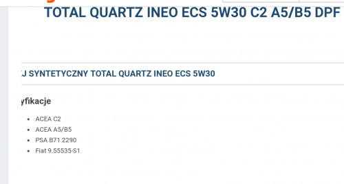

E minha pergunta é....
No mercado polonês, o óleo Total 5W30 tem esta especificação
Ficha do produto mostrada abaixo
Posso usar este Total Oil 5w30 ???
Ou você pode me mostrar que tipo de Total Oil 5W30 (me dê um exemplo/link) eu devo comprar e usar
Posso usar este óleo do mercado polonês?
https://www.kolegaberlin.pl/product-pol-2018-Total-Quartz-Ineo-ECS-5W30-7L-5-2.html
Ou talvez
https://www.kolegaberlin.pl/product-pol-4959-Total-Quartz-9000-Future-NFC-5W30-7L-5-2.html
