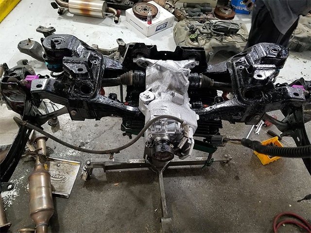

A subestrutura traseira e os fusos traseiros (braços de permanência) do S40 são necessários. As diferenças são muito aparentes; a localização da montagem do amortecedor é alterada, suportes para o diferencial traseiro e os pontos de fixação da suspensão são mais baixos para acomodar o diferencial traseiro e os componentes evaporativos. A subestrutura parafusada diretamente sem problemas. Felizmente, estou usando coilovers ajustáveis CEIKA junto com amortecedores de altura ajustável, então a altura diferente do amortecedor não foi um problema. Um pouco de ajuste e ele volta para a altura de passeio correta. Se você não tiver essa opção, a suspensão traseira S40 original pode ser usada, mas estará na altura de passeio S40 original. Os braços de cambagem traseiros superiores da Massive Speed Systems também são recomendados para adquirir a cambagem traseira desejada.
O doador veio da costa leste superior, então tinha muita ferrugem superficial; na verdade, ele veio com pneus de inverno cravados! Rich usou uma escama de agulha e se livrou da ferrugem superficial e revestiu-a com um revestimento à prova de ferrugem. Novos rolamentos também foram instalados, pois sabemos que eles passaram pelo inferno, agora seria a hora de fazê-lo. O sistema de escapamento precisará de ajustes, pois agora você tem um eixo de transmissão no meio e a subestrutura traseira é diferente. Um escapamento e downpipe AWD seriam ideais para usar.
A seção traseira é agora inteiramente um S40.
