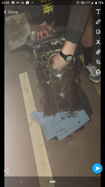

Revisando YouTube hoy, me encontré con este video. LA sleeves se ha asociado con Elevate y ambos tienen mangas de estilo de plataforma abierta y de plataforma cerrada. Afirman que sus mangas húmedas de plataforma cerrada son capaces de 1800 caballos de fuerza......... No planeo llegar a ese extremo. Tal vez 600-700 si no me arruino haciéndolo.
¿Alguien ha usado LA sleeves, alguna opinión sobre cuál de los 3 debería elegir para mi construcción? Calle y pista con algo de uso diario. Planeado para usar E85 y agua/metanol. Pero no sé, siempre he planeado para Dartons y ahora veo este video. El trato que Elevate está ofreciendo en este paquete de mangas/instalación suena bastante bien.
*Envié un mensaje a Elevate a su correo electrónico solicitando garantía/garantía en las mangas y la instalación. Te haré saber lo que me digan*
https://www.elevatecars.com/store/v...ylinder-performance-engine-cylinder-sleeves-closed-deck-installed-in-block.html
La foto es solo del motor que obtuve de un tipo de Facebook, no había drenado todo el aceite para el envío lol
Enviado desde mi Phone 2 usando Tapatalk
