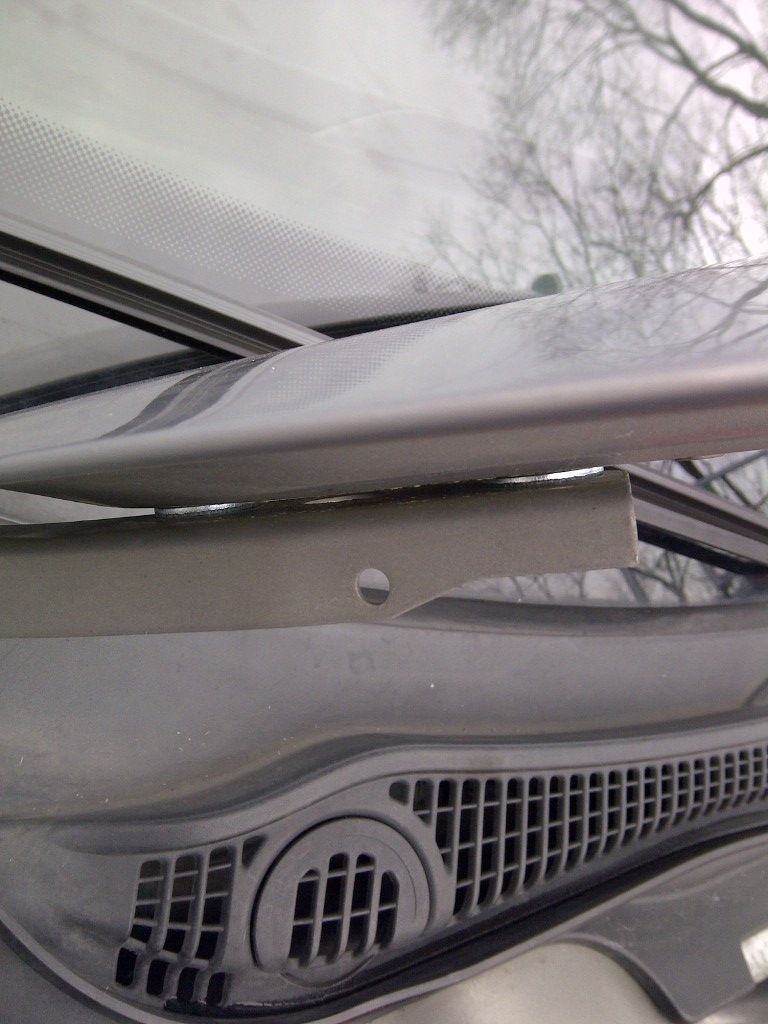

Jeśli martwisz się tylko o ciepło, 'Gate, może po prostu podnieś tył maski, chyba że chcesz jednocześnie uzyskać agresywną stylizację.
