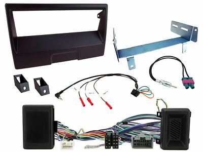

Sé que ha habido mucha discusión sobre la sustitución de la unidad principal de fábrica en la gama P1 de Volvo.
Connects2 ha lanzado recientemente un kit adaptador para estos coches que incluye una fascia, una interfaz de controles del volante, un adaptador de antena y cables de conexión.
Por lo que puedo decir, la pantalla de los controles de la calefacción aún tendrá que ser reubicada, tal vez en la guantera o en un soporte personalizado en el salpicadero en algún lugar, también creo que el amplificador de serie seguirá viviendo en su rincón del maletero, simplemente sin hacer nada. Definitivamente estaría interesado en más funcionalidad que la radio de serie.
¿Alguien aquí ha tenido la oportunidad de probar esta unidad o jugar con ella? Sé que Connects2 es una empresa del Reino Unido, pero sus productos se pueden encontrar a través de distribuidores de América del Norte. Podría tener más suerte buscando en algunos foros de Volvo del Reino Unido o europeos para encontrar a alguien que realmente haya usado este adaptador.
Voy a probar este kit muy pronto y solo para escuchar cualquier posible reseña.
Aquí hay un enlace que puede brindarle más información si desea consultarlo.
